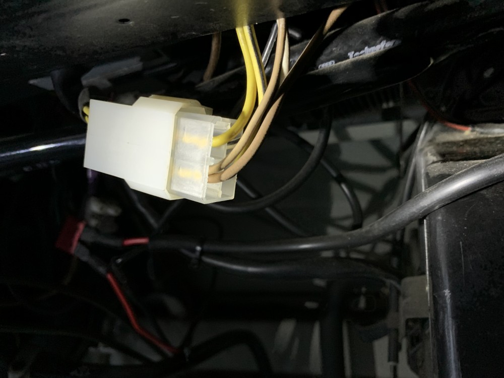

so, ich bin ein bißchen weiter :-)
Tatsächlich war das Wischerproblem am Massestern hinter dem Wischwasser zu finden. Das Kabel ist aus dem Stecker gerutscht, war aber trotzdem noch in der Hülse - war erst durch Zug am Kabel festzustellen... Mit einem neuen Stecker geht's jetzt aber wieder :-)
Wo bei den frühen Baujahren das Gebläse Masse bekommt, weiß ich nicht. Auch hier mal am Schalter prüfen und mal den 4-poligen Stecker links von der Heizung testen.
Ich konnte das Kabel ausfindig machen, welches in den Gebläsekasten geht. An dem befindet sich ein vierpoliger Stecker, welcher vom Schalter oben kommt.
Daran habe ich mal direkt am Schalter alle Kabel gegen Masse (direkt am Stecker) gemessen. Pro Stufe hat eines der Kabel 12 V. Daher kann hier also kein Masseproblem vorliegen. Also zumindest nicht vor dem Stecker.
Hier mal ein Bild von dem Stecker:
Kann es dann sein, daß der Motor kaputt ist?
Hab grad im Wiki gestöbert - ich werde morgen mal die Widerstandswerte messen...
