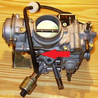

Der Verteiler steht bei Leerlauf auf maximal spät, beim CH 5° vor OT, und die Dose ist nur mit minimalem Unterdruck beaufschlagt.
Wenn du Gas gibst steigt der Unterdruck und der Verteiler wird immer weiter auf früh verstellt. Der Anschluss des Verteilerunterdrucks geht vor der Drosselklappe weg, d. h. im Leerlauf hast du nur den Unterdruck, der durch die Strömungsverluste im Ansaugrüssel hervorgerufen wird, der ist aber zu Vernachlässigen und verstellt am Verteiler noch nichts.
Sobald du die Drosselklappe öffnest, fällt der Druck "vor" der Drosselklappe ab und verstellt den Verteiler nach früh.
Man muss nur aufpassen, es gibt zwei Anschlüsse am Vergaser, einen für den Drosselklappendämpfer (das ist der untere) und den zum Verteiler.Auf dem Bild sieht man hinter dem Schlauch zum Drosselklappendämpfer dan Anschluss zum Verteiler. Auch wenn kein Dämpfer verbaut ist können beide Anschlüsse vorhanden sein, wobei der untere dann eben verschlossen sein muss.
