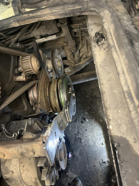

Beim acl nimm ich den Krümmer samt turbo ab,ist das bei den anderen td anders?Die schrauben am /hosenrohr sollten stehbolzen sein und können neu. Ich glaube nicht das man eine kopfdichtung nur durch zwischenschieben einbauen kann,mache gerade einen recht jungen motor neu und stelle mir vor wie du so die Fläche säubern willst,und wenn der kopf schon los soll,willst du doch auch wissen wie die kolbenböden aussehen.Ich weiß,rattenschwanz...aber sonst ist die mühe ggf.fürn Arsc. :-)
Fotos mach ich dir morgen,weiß nur nicht ob bei acl und deinem?DV-Motor das gleich ist mit der schlauchführung
Hi. Danke für die ganzen hilfreichen Kommentare.
Also ich hab schon vor den Kopf komplett ab zu nehmen. Ich glaub das dazwischen schieben nicht funktioniert. Es sind ja immer Rückstände der alten Dichtung die entfernt werden müssen.Bei mir sieht das Ganze so aus. Weiter weg bekomme ich den Krümmer nicht. Aber ich glaube das reicht auch so. Wenn ich die esp dann weg habe sollte ich genug Platz zum demontieren haben.
Hab jetzt noch meine schrottkiste geplündert und einen Gegenhalter zusammen gebraten
Ich hoffe mal der hält.😂 Es ist jetzt nach 22 Uhr. Jetzt gehen nurnoch leise arbeiten.
