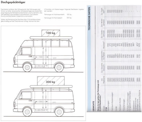

Was soll denn auf das Dach drauf? Das Doka-Dach hat doch offiziell gar keine Dachlast.
Auszug aus Aufbaurichtlinieund Handbuch
(Irgendwo hat mal jemand 75kg in den Ring geworfen, ich kenne jedoch keine Quelle)
