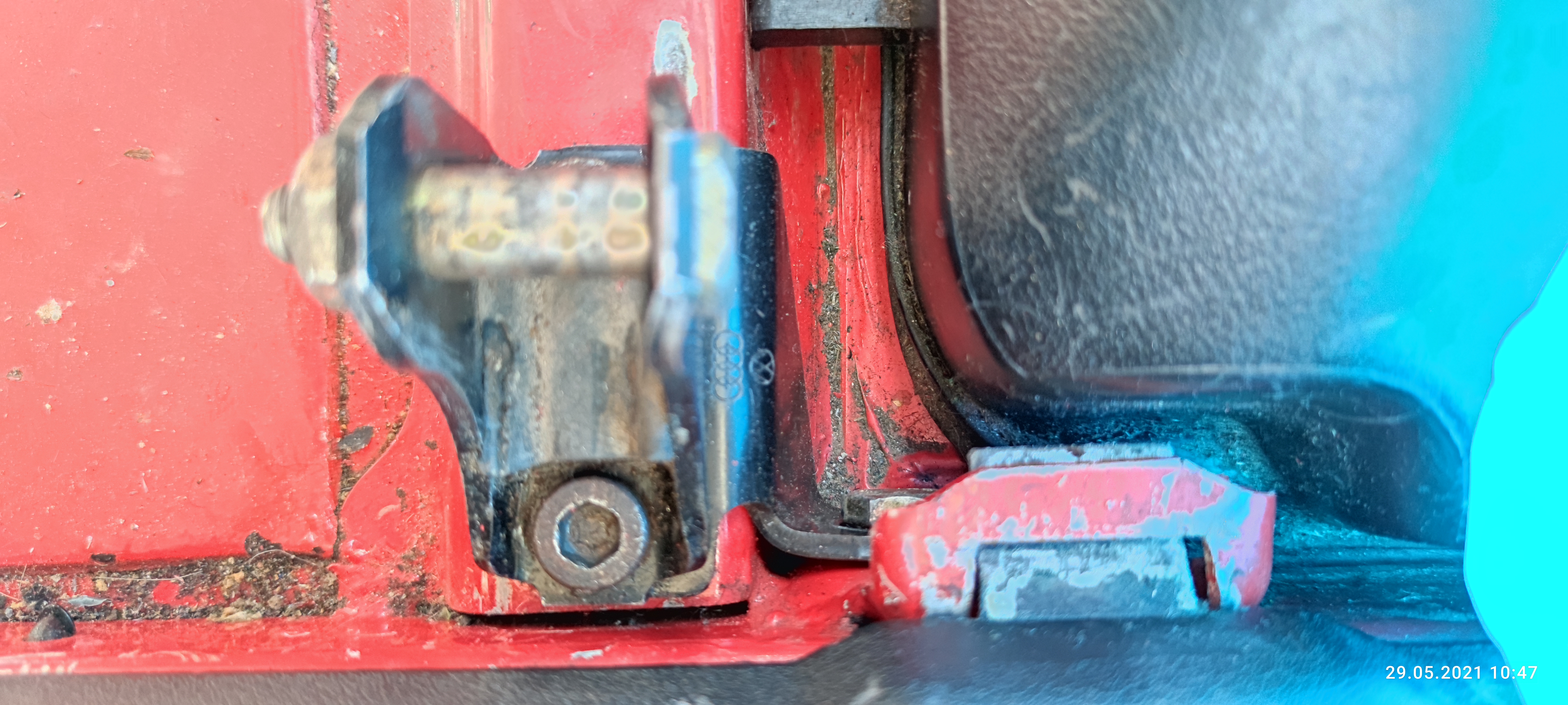

Der vordere Punkt für die Verriegelung/Befestigung der Doppelsitzbank direkt neben der Motorhaube:
Befestigung Doppelsitzbank vorne
