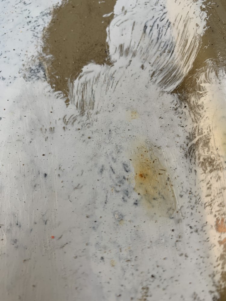

Ich durfte den kleinen heute aus der Scheune holen und konnte das jetzt mal genauer anschauen. So sieht's momentan aus:
Naja, da waren halt kleinere bis größere Rostflecke und die wollte ich unter dem neuen Boden natürlich weg haben.
Und da hatte ich bis dahin wohl zu wenig Ahnung davon, was ich da anstelle...
Ich habe das ganze nicht flächendeckend gemacht, aber halt an vielen kleinen Stellen. An so einigen kommt es wieder durch. Werde da also wohl nochmal ran müssen...
Allerdings war die Grundierung und Lackierung wohl auch nicht die beste...
Ich hatte auch noch kurz ein Gespräch mit einem Berater vom Korrosionsschutz Depot. Er hat mir für den Fall ganz klar Oxyblock und Brantho Korrux 3in1 empfohlen. Und das ganze davor nochmal mit einer SVS Schleifscheibe zu bearbeiten.
Was meinst Du denn dazu?Danke Dir schon mal und nochmal :-)
