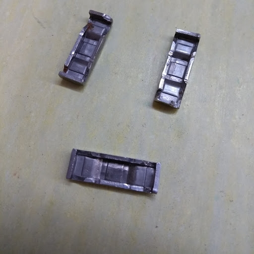

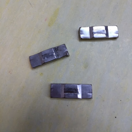

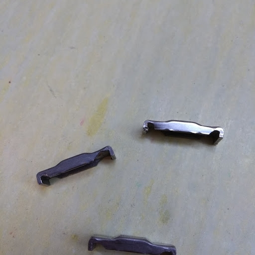

wir haben jetzt das 4-Gang-Getriebe CR 015 301 103 zerlegt, Synchronringe 1.+2. Gang bei CP bestellt, aber ebenso defekt sind die Sperrstücke. Insgesamt 6 Stück an der Zahl. Diese hat CP zur Zeit nicht mehr.

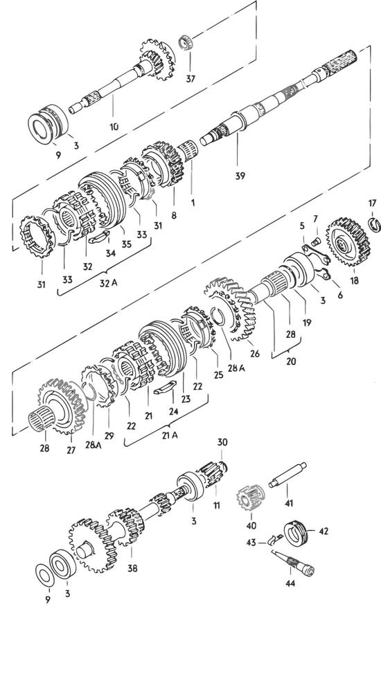

Die Teilenummer 015 311 313 ist in ALLEN 4- und 5- Gang-Getrieben bis 1996 gleich!!
Wurde aber wahrscheinlich nur beim LT verbaut ???
Es sind die Nummern 24 und 34
und so sehen die Dinger aus:
