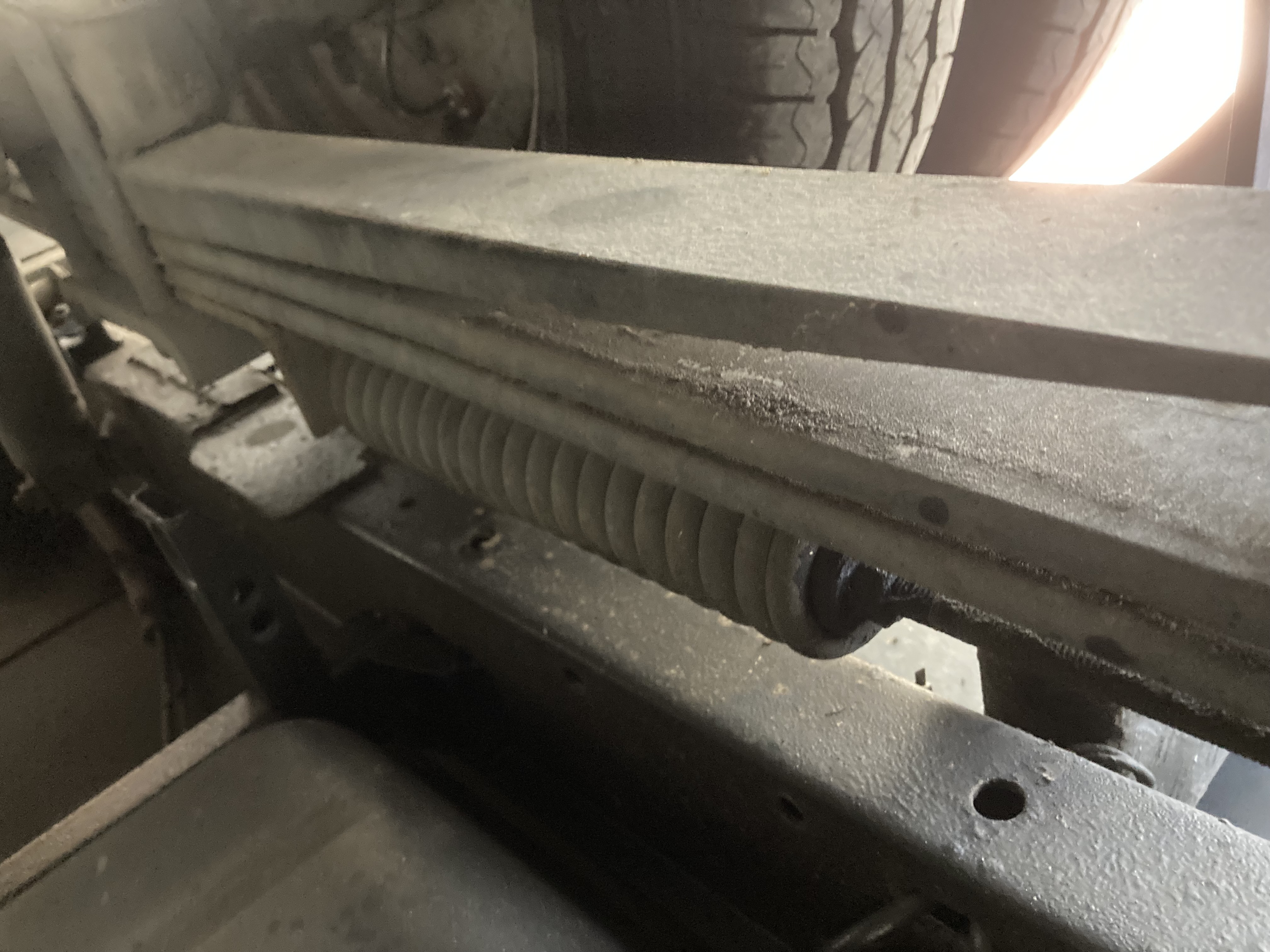

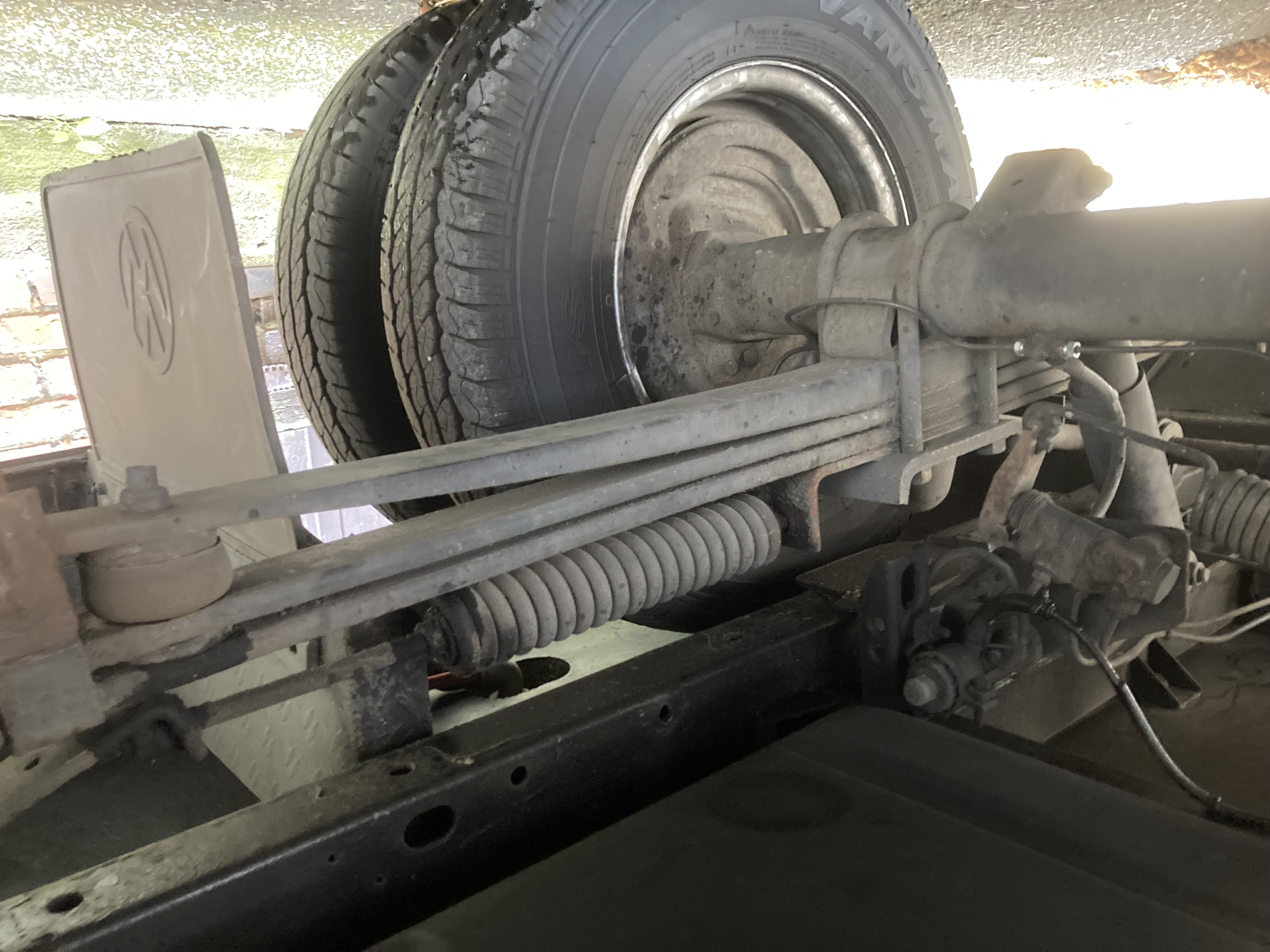

Ich habe an der Hinterachse meines LT50 jeweils über der Blattfeder eine Art Vorspannfeder entdeckt. Korrigiert mich, wenn sie eine andere Funktion hat. Weder im Reperaturleitfaden, noch im Wiki, im Teilekatalog oder im Netz habe etwas darüber gefunden. Wäre interessant, welche Funktion die Feder hat und wie uns was man damit einstellen kann...
Wer kann dazu was sagen?
Habe ein paar Bilder hinzugefügt:
Hallo Andreas
Lustiges gebastel was du unter deinem Lt hast. So etwas hat es vom Werk aus nie gegeben.
Ursprünglich hatte dein Lt eine Einblattfeder mit Stützlage.bei deinem wurde eine Lage dazu gebaut. Dann längere Federbrieden mit der Schraubenfeder oben drauf.keine Ahnung was damit bezweckt wurde.
Gruß Peter
Hallo Andreas,das sind Zusatzfedern der Fa. Roadmaster.
Die Fa. gibt es immer noch.Haben auch eine Homepage.
Dort ist einiges erklärt.Grüße
