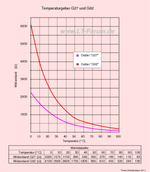

die Relais sind der Abbildung nach Finder-Typen, die kann man austauschen, kosten auch nicht viel, z.B. hier:
http://www.lt-forum.de/dokuwiki/lib/exe/fetch.php?w=300&tok=f3f8ea&media=reparaturtips:vorgluehanlage:g27_g62-lt-forum.png
