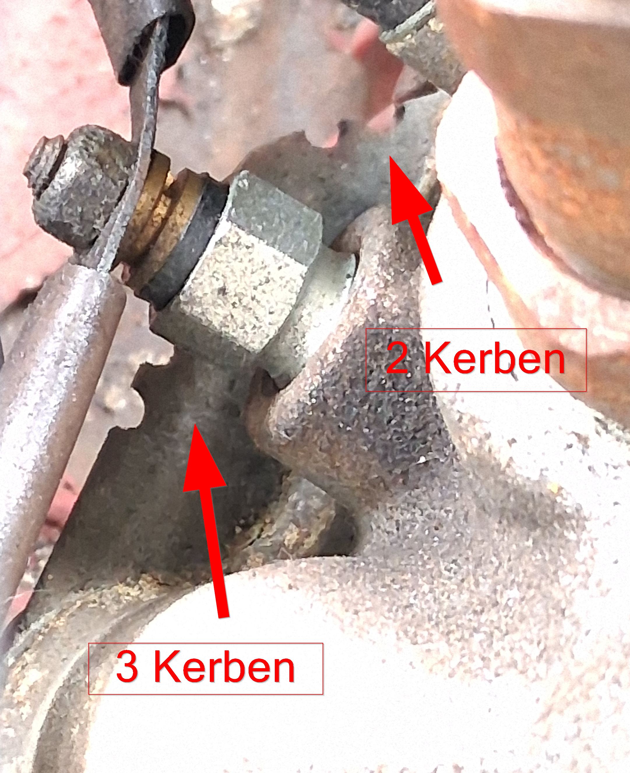

Hallo in die Runde,
bei mir ist wohl die Zylinderkopfdichtung durch. Auf der Krümmer-Seite ist Kühlwasseraustritt sichtbar.
Im Wiki steht, dass man die Dicke der verbauten Zylinderkopfdichtung anhand der Kerben erkennen kann (1-3 Kerben).
Im Beispielbild im Wiki sind direkt vor dem 2. Zylinder 2 Kerben und seitlich nochmal 2 Kerben.
Bei meiner Dichtung habe ich direkt vor dem 2. Zylinder 3 Kerben und seitlich nochmal 2 Kerben, das hat mich jetzt etwas verwirrt.
Sehe ich das richtig, dass ich eine 3-kerbige Dichtung habe? Am Bild ist leider die 3. Kerbe (direkt vorm Zylinder) von der Glühkerze verdeckt, besser kam ich nicht ran mit dem Fotoapparat.
Ich hätte eine Werkstatt, die mir die Dichtung zeitnah tauscht (in 3 Wochen steht der Balkan-Urlaub an), allerdings muss ich die nötigen Teile alle selbst besorgen:
- neue Kopfdichtung
- neue Dehnschrauben
- neue Ventildeckeldichtung
- neue Abgaskrümmerdichtungen
- neue Ansaugkrümmerdichtung
Wäre das komplett oder hab ich was übersehen?
Vielleicht kann hier jemand helfen. Vielen Dank schon mal dafür!
Fahrzeug ist BJ 89, Motor: 6-Zylinder Diesel (DW)
LG Michael Hi Michael,
kann ich dir anhand der Fotos auch sagen, aber mit der dickeren Dichtung machst du nichts falsch. Der Motor wird damit laufen, kein Unterschied zu merken.
Was du überlegen solltest, ob man bei der Aktion nicht den Zahnriemen gleich mit machen lässt.
Gruss Jo
