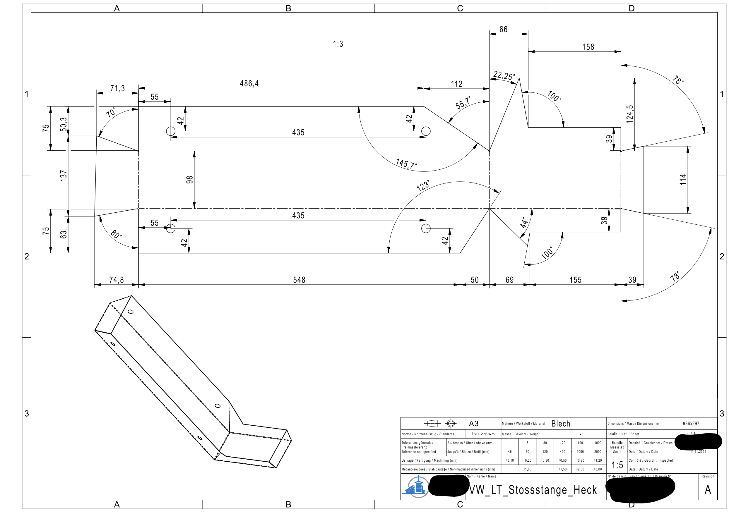

Zuschnittsplan für Heckstosstange
Geschrieben von schweizer rost am 30. Mai 2026 18:42:13:
Hallo zusammen
Unter diesem Link findet ihr den Plan um die Stosstange aus Blech zuzuschneiden. Sie muss anschliessend gebogen und geschweisst werden. Die Position der Löcher direkt vor der Montage nach mass bohren.
Die Stosstange ist aus Blech zuzuschneiden. Dicker ist nicht besser, da sie beim aufprall verformt werden sollte und nicht das chassis. Ca 1mm dicke reicht.
Ich habe diese Masse von einer bestehenden genommen, welcher der Vorbesitzer mal selber geschweisst hat.
