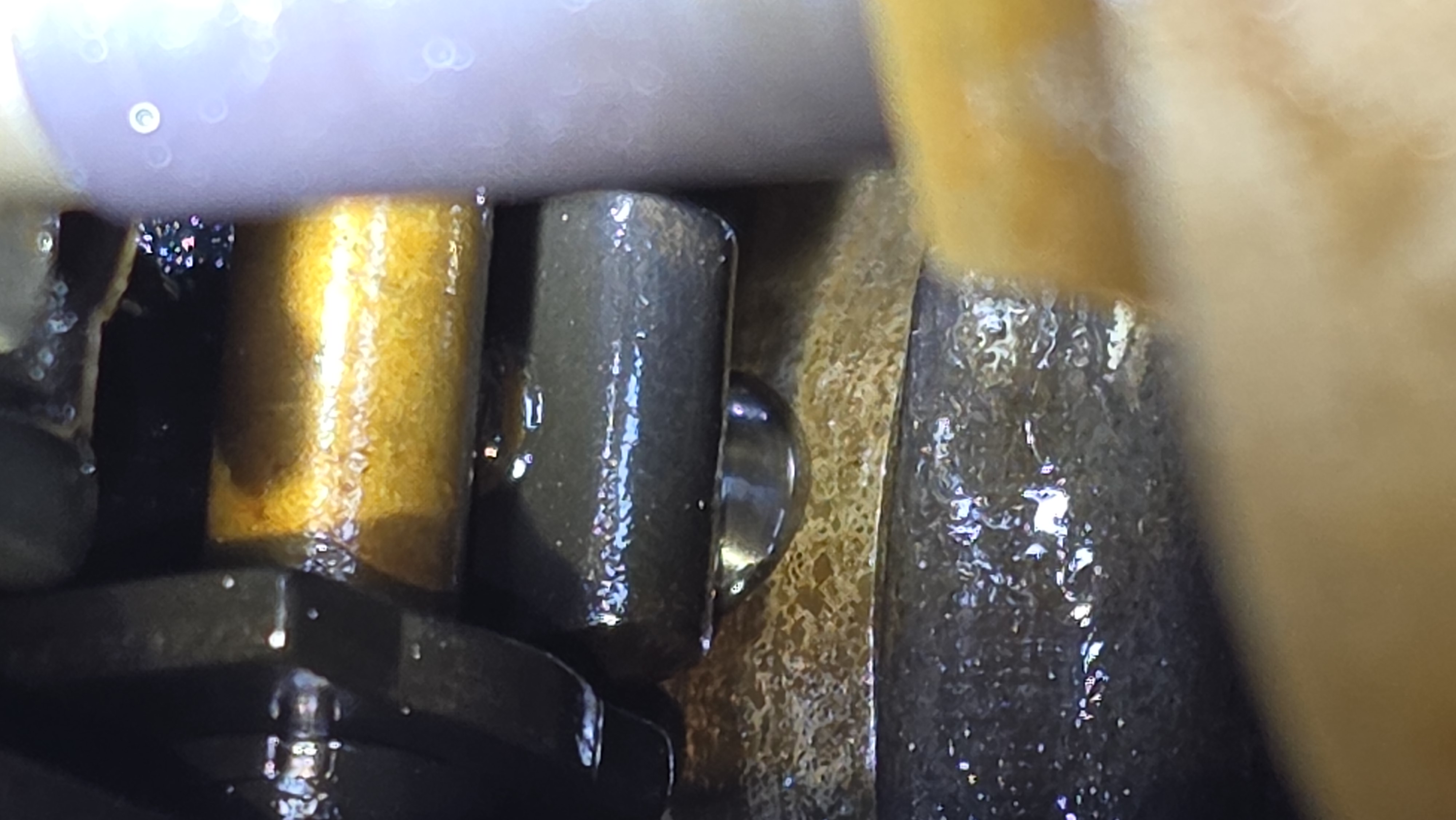

So, Nachtdienst gut überstanden, kleines Nickerchen gemacht und direkt ans Werk. Hab den Deckel von der ESP abgenommen und hab so gut es gejt, Bilder und ein kurzes Video erstellt. So wie es aussieht, bewegt sich der Ring auf dem Pumpenkolbrn auf und ab.
Was mir aufgefallen ist, kenne leider nicht das genaue Funktionsprinzip der Pumpe, der Hebel, den die Mengenstellschraubr nach innen drückt, lässt sich nur extrem schwer in Richtung der Spannung der Feder vom Verstellhebel bewegen. Hoffe ich hab es einigermaßen verständlich ausgedrückt?! Gar nicht so leicht, sowas zu beschreiben.
Ok, Blicke es nicht, wie ich das Bild hochladen kann.
Verstellring
