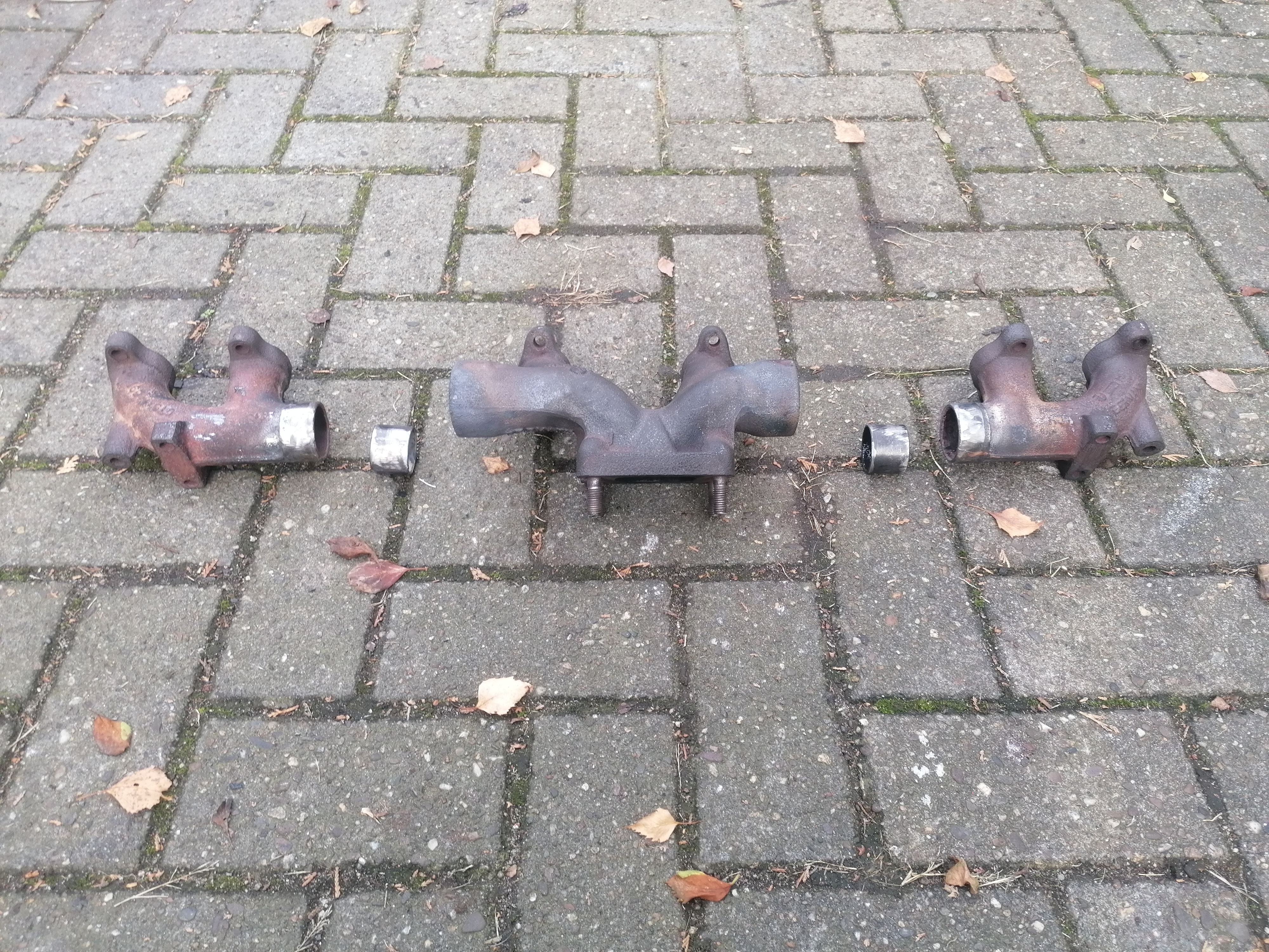

Also das Autogenschweißgerät wird nur zum erhitzen gebaucht?
Und mit Dichtungen meinst du bestimmt die Nummer 5 und 6 hier?
...Der Krümmer sollte sich leicht zusammen schieben lassen....
Die Teile 1 und 3 leicht zusammen schieben lassen ohne Nummer 2? Wenn 2 sich auch leicht zusammenschieben lässt wie wird das dann wieder dicht?
Bild Peter
MfG Sebastian
Hallo Sebastian
Die beiden Hülsen im inneren Dichten den Krümmer ab.
Das wird 100% wieder Dicht.
Gruß Peter
