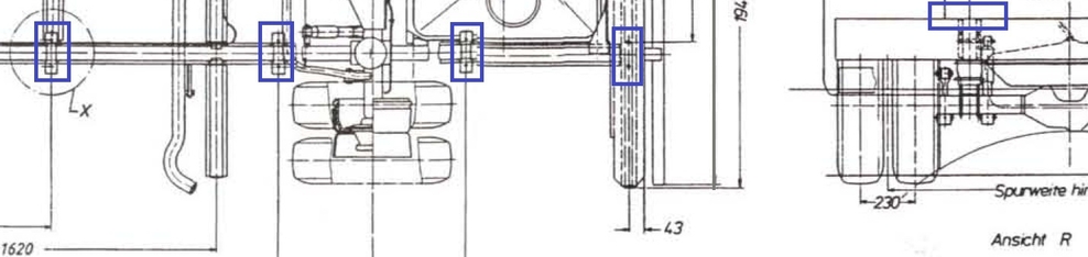

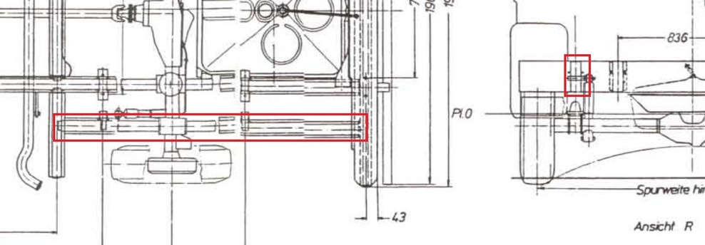

... die Pritsche liegt sehr wohl auf dem hinteren Querträger auf. Allerdings nicht auf der gleichen Geometrie-Achse wie die 6x2 Schraubverbindungen - sondern weiter auseinander. Es sind zwei umgedrehte U-Profile auf dem Heckquerträger geschweißt für jeweils eine M10 Schraubverbidnung. Schau Dir hierzu auch mal die Aufbaurichtlinie genauer an. ...
kleiner LT: kleiner LT
Das ist doch nur bei den kleinen LT 28, 31, 35E so, die großen 35Z bis 55 haben die Zwillingsachse und den zusätzlichen Träger nicht.
großer LT: großer LT

Genau, der Rahmen ist super steif. Die Werkspritschen waren nicht verschweißt, die waren auch an den Montagepunkten der Aufbaurichtlinie verschraubt. Zumindest die normal hohe Pritsche welche ich hier habe, wie das bei den Tiefladern war habe ich noch nie gesehen.

Genau so,bei mir ist auch nichts verschweisst und hier oben ist das selbe missverständnis das ich auch hatte,die verschraubungen bei mir aufm heckträger/stoßstange sind etwas aussermittig zum längsstträger aber das sind 2 cm rechts und links.Meine Kippbrücke war dort angeschweisst.
Und ja die "zusatzrahmen"hatten nur einzelbereifte kleine bis lt35 wegen der hinterachse/federpakete.
