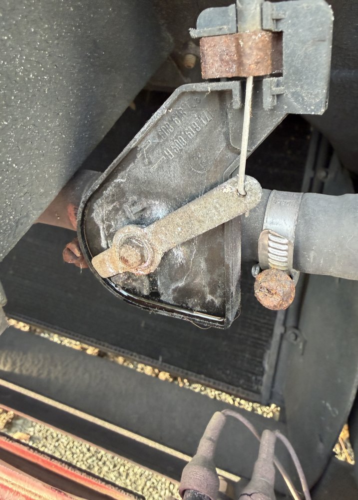

So, jetzt bin ich etwas weiter - der Kühlwasserbehälter war fast leer...
Bei der Suche bin ich dann auf das folgende gestoßen:
Ich nehme mal an, daß das neu muß. Sagt das Wiki ja auch.
Bekommt man ja günstig her.Wie tauscht ihr das ganze denn aus?
Großen Eimer drunter und einfach die zwei Schellen öffnen? Oder gibt's da irgendwelche Tricks?Und jetzt habe ich im Wiki ja gelesen, daß das mit dem Kühlmittel ja eine Wissenschaft für sich ist... Oder doch nicht?
Bei mir ist so pinkes Zeug drin. Kann ich daraus schließen, was jetzt drauf muß/sollte?
Oder muß ich das komplett austauschen?Und im Kühlwasserbehälter steckt ja eigentlich ein Sensor drin. Sollte der nicht irgendwann mal in irgendeiner Form meckern, wenn das Ding leer ist?
