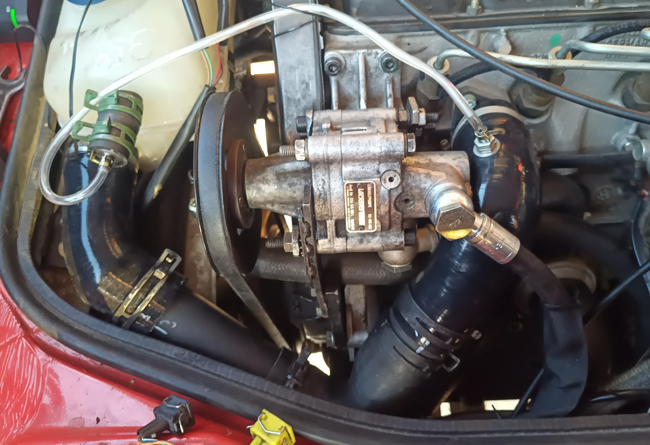

Morgen zusammen,
zur Info, ich habe noch einen alternativen Flansch vom Audi NG gefunden (034 121 133 C), dieser hat oben un unten noch Anschlüsse und ist abgewinkelt.
Da für die Servo sowieso meine Leitung nach unten muss, werde ich versuchen diesen einzusetzen und wenn erforderlich habe ich dann an der obersten Stelle einen Anschluss für den "Luftschlauch".
Der Flsnsch hat leider einen viel zu kleinen Innendurchmesser, ca. die hälfte des Flansch im LT -> unbrauchbar.
Daher habe ich direkt am LT Flansch ein 60° Silikonschlauch angesetzt und an diesem einen Schlauchabgang installiert.
Den Schlauchabgang habe ich (nach diesem Vorbild) selbst gedreht, Innendurchmesser ist 4mm genauso wie die Öffnung im Kuehlmittelrohr.
