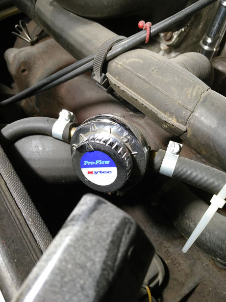

Mein originaler Gasblasenabscheider mit integriertem Druckregler ist im Eimer. Ich finde keine Ersatz mehr und aus den Listen und Pläne auf Rüddies Seiten werde ich auch nicht schlau.
Habt Ihr dieses Problem schon mal gelöst? Und wenn ja wie und mit welchen Teilen ?
Gruß Stefan aus FFB
Ich habe bei meinem DL 1985 diesen Regler eingebaut, den Druck hab ich, entgegen der Abbildung, auf 2.2 PSI entspr. 0.15 bar eingestellt.
