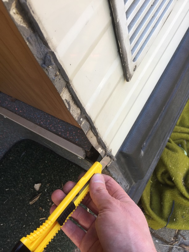

1 die vorhandene Platte aus 3mm Sperrholz mit einer Art Plastikdekorfolie mit Oszilator/ Multitool rundum angesägt und mit Spachtel und Beitel vom Fachwerk abgelöst (ist ziemlich fest verklebt)

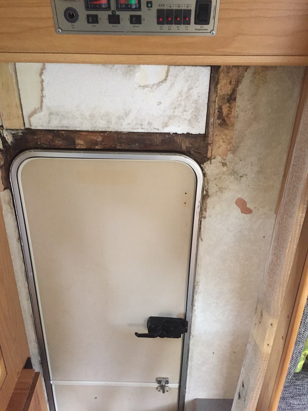

2 Styropur mit Stockflecken und morsches Holz

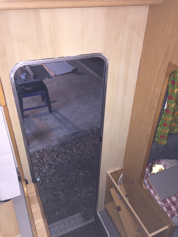

3 Styropur ersetzt wo nötig und neue Holzstücke eingepasst und verklebt - zur Arretierung bis der Kleber fest ist Klammern gesetzt
4 Tür ausbauen und neu abdichten - alte Dichtmasse wegprokeln am Ende hilft Silikonentferner um die letzten Reste wegzubekommen

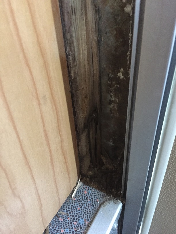

5 eine Überraschung gibts immer - hier hinterm Alurahmen ist eine Holzlatte praktisch verschwunden (geht bis unter den Fahrzeugboden) - ersetzen und mit C-UBS von unten versiegeln
