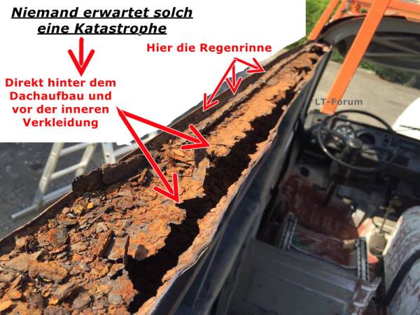

Hoi Joern,
Das klinkt nicht so gut….wenn es sogar schon so weit ist….
Schau Dir dich mal sehr, Sehr, SEHR gut den Beitrag von Chris an.
Es gibt hier viele, die hier und da auch mal ein bisschen Rost an der Rinne hatten und diesen dann „nur lokal“ weghohlen wollten……
bei den meisten ist dieses zu einer sehr großen Reparatur ausgelaufen, da Du den echten Schaden erst siehst, wenn Du den Kit runter hast.
Dieses kannst Du naemlich antreffen:
LT mit Totalschaden
