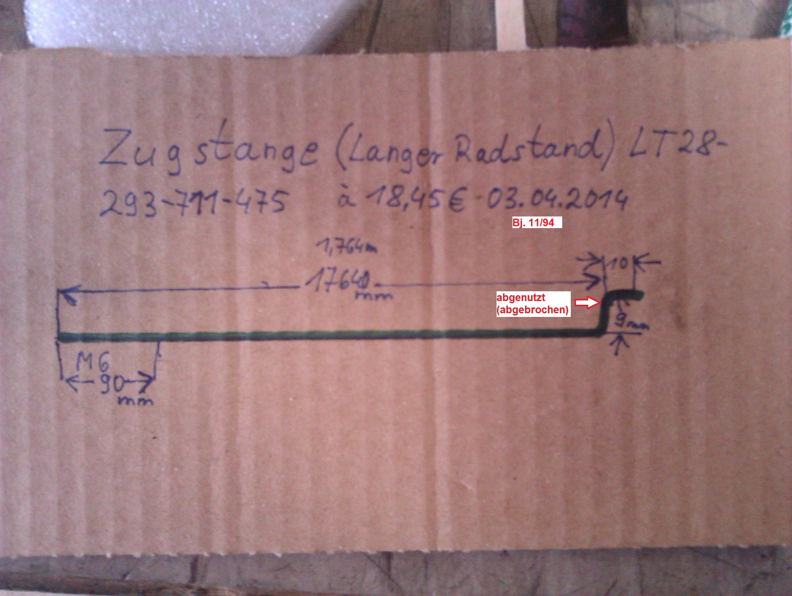

Servus Ratz
Du schreibst dein LT ist Bj 1985.
Also 34 Jahre alt, wenn die neue Zugstange wieder genauso lange hält, dann paßt es doch.
Wenn man irgendwas verstärkt, wird zwangsläufig ein anders Teil der schwächere Punkt.(Meine Meinung)
Bild von meiner abgerissenen Zugstange habe ich auch nicht, aber eine Skizze
ZugstangeGruß @Harry
